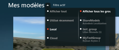

Modèles de filtre
Filtre l'affichage des mosaïques de modèles à l'aide de Mes modèles. Si la mosaïque d'un modèle n'apparaît pas, vérifiez les paramètres de votre filtre dans le menu déroulant. Les modèles peuvent être filtrés par état (Utilisé récemment, Local, Cloud) ou par Groupe de conception. Reportez-vous à la rubrique Accueil InfraWorks pour plus d'informations sur l'état du modèle.
