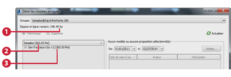

Informations sur les modèles en ligne
  1. Total de l'espace restant sur le compte InfraWorks 360 utilisé pour créer des groupes.
  2. Taille totale des modèles créés dans le groupe actuel.
  3. Taille de chaque modèle partagé par le groupe actuellement affiché.
Utilisez le menu déroulant pour afficher un autre groupe.
La partie droite de la boîte de dialogue affiche l'historique du modèle. L'historique inclut les dates et heures des mises à jour, l'auteur des modifications chargées et les descriptions de ces modifications. Si la description est longue, cliquez sur Détails pour l'afficher dans une fenêtre plus grande.
