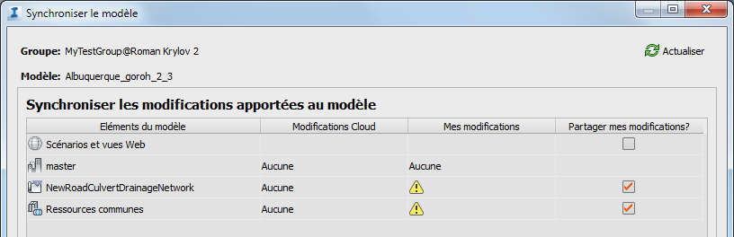

- Cliquez sur
Synchroniser pour ouvrir le groupe de fonctions Synchroniser le modèle.
Les ressources communes sont partagées par le modèle principal, les propositions et les scénarios. Ces ressources comprennent les définitions, les story-boards, les signets, les thèmes et les paramètres de scénario de l'Explorateur du modèle.
Cliquez sur Actualiser pour mettre à jour la boîte de dialogue Synchroniser le modèle.
- Consultez Modifications Cloud, Mes modifications et Partager les modifications pour chaque type d'élément de modèle. Sélectionnez ou désélectionnez Partager mes modifications pour les éléments que vous ne souhaitez pas mettre à jour dans cette synchronisation.
- Facultatif : décrivez les modifications apportées pour identifier cette synchronisation. Ces informations sont enregistrées dans l'historique du modèle.
- Cliquez sur Synchroniser pour lancer la synchronisation.
