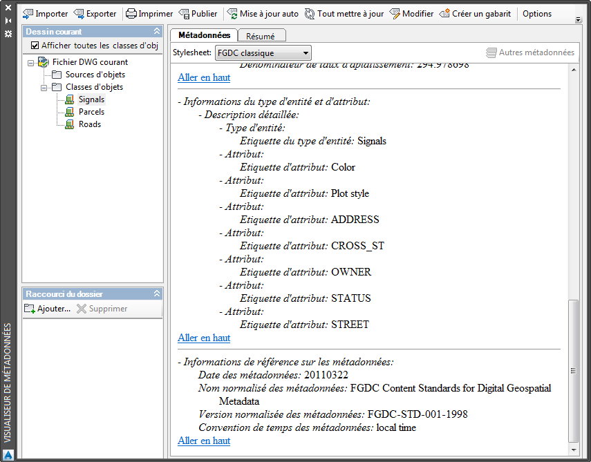

  4. Cliquez avec le bouton droit de la souris sur une classe d'objets et choisissez Afficher les métadonnées.
  5. Dans le visualiseur de métadonnées, faites défiler les différents champs et données.
    Les métadonnées des dessins classifiés sont générées automatiquement.
