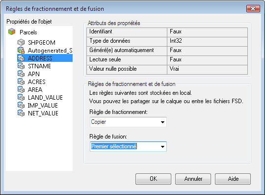

  2. Dans la table de données, cliquez sur Options (au bas de la fenêtre), puis choisissez Définir les règles de fractionnement et de fusion.
    Définissez des règles d'affectation de propriétés après une opération de fractionnement ou de fusion.
    Les propriétés de l'objet Parcels sont répertoriées sous Propriétés de l'objet à gauche. Les deux propriétés (Geom et FeatID) étant générées par la banque de données, vous ne pouvez pas définir de règles pour elles. Si vous les sélectionnez, vous pouvez afficher les règles que la banque de données utilise pour les créer.
  3. Dans la boîte de dialogue Règles de fractionnement et de fusion, cliquez sur la propriété ADDRESS.
  4. Sous Règles de fractionnement, sélectionnez Vide.
    Si vous fractionnez cette parcelle, vous devez spécifier le numéro d'adresse de chaque nouvelle parcelle créée.
  5. Sous Règles de fusion, sélectionnez Premier sélectionné.
    Si vous fusionnez plusieurs parcelles en une seule, la parcelle obtenue utilise le numéro d'adresse de la première parcelle sélectionnée dans le cadre de la fusion.
  6. Spécifiez les règles des autres propriétés en vous aidant du tableau ci-dessous.
