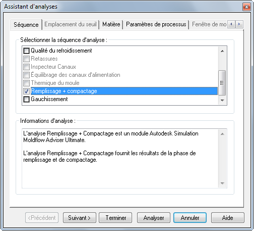

  2. Désactivez la case à cocher Remplissage comme séquence d'analyse.
  3. Cochez la case Remplissage + compactage comme séquence d'analyse, puis cliquez sur Suivant.

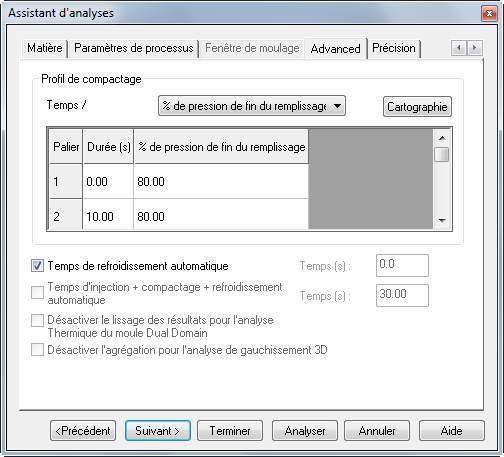

  6. Consultez les options Profil de compactage et Temps de refroidissement automatique, puis cliquez sur Analyser.
    L'analyse peut durer quelques minutes.
