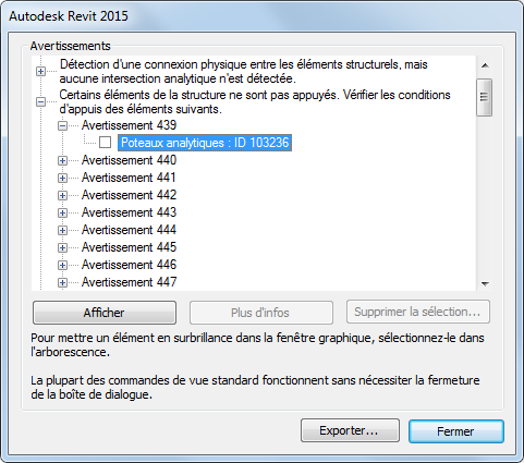

    Exemple d'avertissement : élément analytique sans paramètres de structure
    Vue de l'élément analytique sans paramètres de structure
