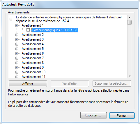

    Avertissement relatif à un élément sans support
    Vue d'un élément sans support

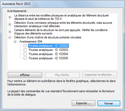

    Avertissement relatif à une chaîne de structure portante circulaire
    Vue de chaîne de structure portante circulaire
