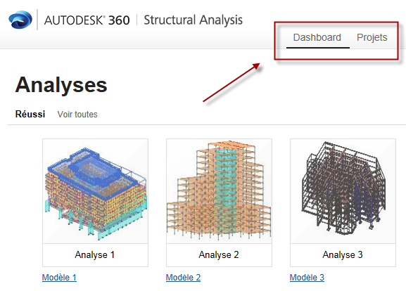

Le site Web Autodesk® 360 Structural Analysis comprend les onglets suivants.
Onglet Dashboard
Le site Web Autodesk® 360 Structural Analysis s'ouvre par défaut dans l'onglet Dashboard. Vous pouvez y voir toutes les analyses effectuées récemment (Réussie, En cours et Échouée).
Placez le curseur sur l'image d'un modèle analysé pour afficher des informations complémentaires, telles que le nom du projet et les paramètres de l'analyse.
Onglet Projets
L'onglet Projets vous permet de gérer tous les projets. Il vous permet de soumettre d'autres analyses, de supprimer des projets, des modèles ou des analyses et d'afficher les rapports.
Vous pouvez également télécharger un modèle Robot Structural Analysis pour effectuer des analyses avancées.
