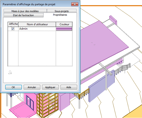

Pour attribuer une couleur aux propriétaires d'éléments
  1. Dans la barre de contrôle Vue, cliquez sur Paramètres d'affichage du partage de projet.
  2. Cliquez sur l'onglet Propriétaires.
  3. Sélectionnez Afficher les couleurs pour le nom d'utilisateur de votre choix.
  4. Pour chaque sous-projet, cliquez sur Couleur. Dans la boîte de dialogue Couleur, sélectionnez la couleur à utiliser, puis cliquez sur OK. Voir Couleurs.
  5. Cliquez sur Appliquer.
    La couleur spécifiée pour le propriétaire correspondant s'affiche dans le modèle.
