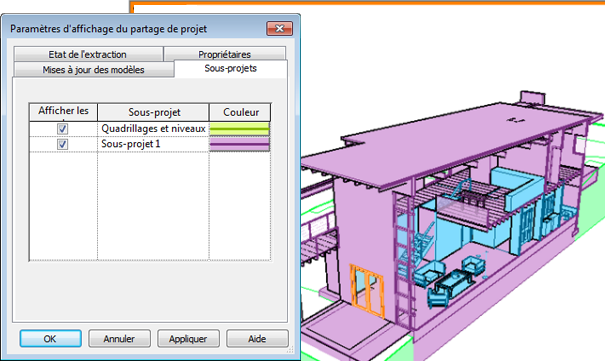

Pour attribuer une couleur à des sous-projets
  1. Dans la barre de contrôle Vue, cliquez sur Paramètres d'affichage du partage de projet.
  2. Cliquez sur Sous-projets.
  3. Sélectionnez Afficher les couleurs pour les sous-projets de votre choix.
  4. Pour chaque sous-projet, cliquez sur Couleur. Dans la boîte de dialogue Couleur, sélectionnez la couleur à utiliser, puis cliquez sur OK.
  5. Cliquez sur Appliquer.
    La couleur spécifiée pour le sous-projet correspondant s'affiche dans le modèle.
