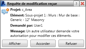

Pour faciliter la communication dans le cadre de projets partagés, les membres de l'équipe reçoivent des messages de notification automatiques lorsque des requêtes d'emprunt d'éléments sont lancées, acceptées ou refusées.
Lorsqu'une requête d'éléments est lancée, acceptée ou refusée, un message affiche le nom du projet, l'élément demandé et le membre de l'équipe ayant demandé l'élément ou ayant répondu à la requête.
Les messages de notification restent affichés pendant environ 30 secondes. Vous pouvez également utiliser la boîte de dialogue Requête de modification afin de vérifier les requêtes en attente et répondre aux requêtes des membres de l'équipe.
