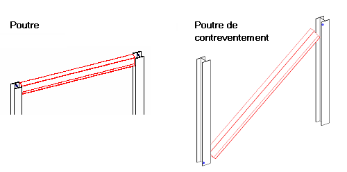

Les poteaux, les poutres et les contreventements Revit peuvent être exportés vers AutoCAD Architecture, où ils sont convertis en éléments de structure AutoCAD Architecture du type correspondant.
Le profil et la courbe sont exportés sans réductions (voir Réduction), coupes, perçages ni autres modifications. Si le profil n'est pas uniforme, une masse élémentaire AutoCAD Architecture est créée à la place d'un élément de structure. Pour chaque type de famille exportée de Revit, un style AutoCAD Architecture personnalisé est créé et affecté à l'élément de structure. Les objets du même type de famille dans Revit seront de style identique dans AutoCAD Architecture.

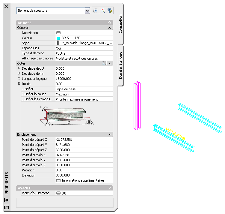

Les propriétés AutoCAD Architecture sont générées à partir des propriétés Revit, comme suit :
Propriété AutoCAD Architecture Propriété Revit
Description Commentaires (Données d'identification)
Calque Fichier de correspondance des calques Revit. Pour plus d'informations, voir Correspondance des calques pour exportation aux formats DWG/DXF et Correspondance des niveaux pour exportation au format DGN.
Style Type
Type d'élément (Poutres/Contreventement/Poteau) Type d'objet Revit
Décalage de départ

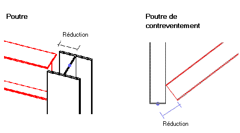

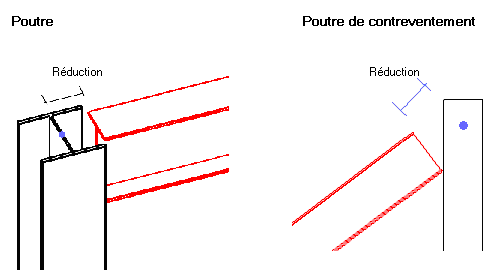

  • Poutres/Contreventements : réduction calculée automatiquement par Revit pour le point de départ
  • Poteaux : Décalage inférieur
Décalage de l'extrémité
  • Poutres/Contreventements : réduction calculée automatiquement par Revit pour le point d'arrivée
  • Poteaux : Décalage supérieur
Longueur logique
  • Poutres/Contreventements : Longueur
  • Poteaux : non applicable
Rouleau 0 (Valeur par défaut)
Justification
  • Poutres/Poteaux : Centré en haut (Valeur par défaut)
  • Contreventement : Centré au milieu (Valeur par défaut)
Justification à l'aide des étendues globales Oui (Valeur par défaut)
Point de départ X/Y/Z Coordonnées X/Y/Z du point de départ de la courbe
Point d'arrivée X/Y/Z Coordonnées X/Y/Z du point de d'arrivée de la courbe
Rotation
  • Poutres/Contreventements : Angle
  • Poteaux : orientation du poteau dans le système de coordonnées global
Elévation Pas de propriété correspondante ; valeur calculée par AutoCAD Architecture en fonction des coordonnées X/Y/Z de la courbe
Informations supplémentaires (Emplacement) Pas de propriété correspondante
Plans d'ajustement Pas de propriété correspondante
Hyperlien Pas de propriété correspondante
Remarques Pas de propriété correspondante
Documents de référence Pas de propriété correspondante

  13. Ouvrez AutoCAD Architecture.
  14. Cliquez sur OuvrirDessin et ouvrez le fichier DWG exporté.
    Le cas échéant, modifiez les éléments structurels dans AutoCAD Architecture. Pour plus d'informations, recherchez "Eléments de structure" dans l'aide AutoCAD Architecture
