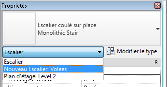

  6. Si vous le souhaitez, vous pouvez spécifier des propriétés d'instance de volée, telles que la Hauteur de base relative et les préférences Débuter avec contremarche/Finir avec contremarche. Dans la palette Propriétés, sélectionnez Nouveau Escalier: Volées, puis modifiez les propriétés d'occurrence selon vos besoins. Voir Propriétés d'occurrence de composant de volée.
