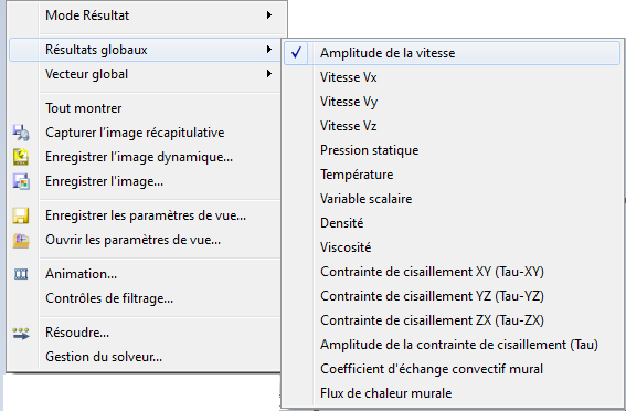

Remarque : lorsque le mode Résultats globaux est actif, vous ne pouvez pas modifier les entités de résultats. Cependant, pour contrôler l'affichage des résultats sur l'ensemble du modèle dans une tâche Résultats, cliquez avec le bouton droit à l'intérieur ou à l'extérieur du modèle et effectuez les sélections appropriées à l'aide des contrôles de résultat global et de vecteur global :

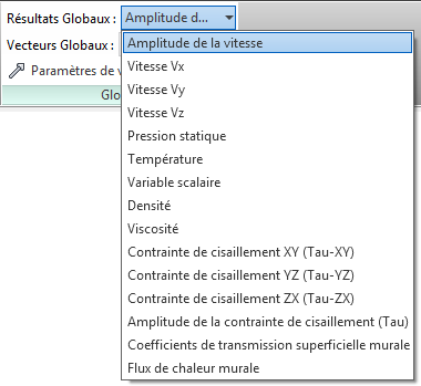

Résultat global
Pour spécifier la valeur de résultat affichée sur les surfaces de modèle, cliquez avec le bouton droit et sélectionnez Résultat global :
Vous pouvez également faire une sélection dans le menu Résultats Globaux, dans le panneau contextuel Globaux///  :
Le résultat global est reflété dans la légende de la fenêtre graphique. Si vous changez les unités de la légende, les unités de sortie seront modifiées pour la vérification.
Cette opération définit également la valeur de résultat affichée dans la barre d'état, pendant la vérification à l'aide de la souris. (Pour effectuer la vérification, maintenez enfoncées les touches Ctrl et Maj et passez la souris sur l'emplacement d'intérêt.)

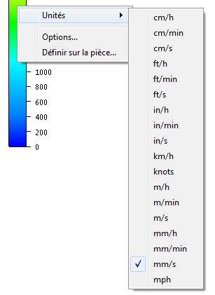

Pour modifier les unités affichées
Cliquez avec le bouton droit sur la légende et sélectionnez Unités.

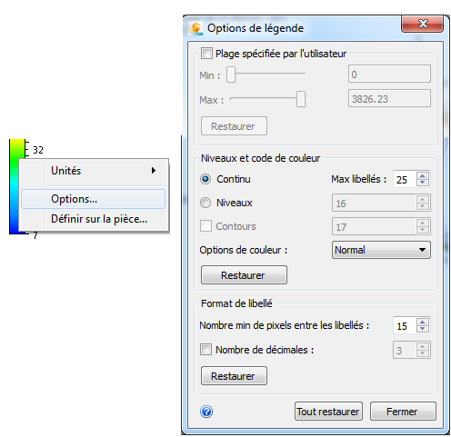

Pour modifier l'apparence de la légende
Cliquez avec le bouton droit sur la légende et cliquez sur Options.
Pour modifier la plage
  1. Cochez Plage spécifiée par l'utilisateur .
  2. Ajustez la plage en utilisant les curseurs Min et Max .
Remarque : Pour agrandir la plage, tapez une valeur dans le champ adjacent au curseur approprié.

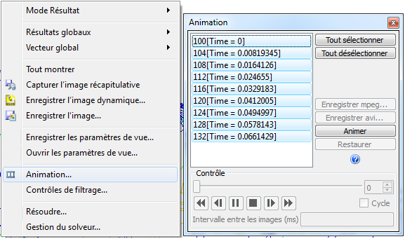

Vous pouvez également cliquer sur Résultats (onglet) > Image (panneau) > Animation pour ouvrir la boîte de dialogue Animation.
Utilisez la boîte de dialogue Animation pour animer des itérations ou des pas de temps enregistrés.
Pour ouvrir la boîte de dialogue Animation
Pour animer des ensembles de résultats
  1. Pour sélectionner des pas, cliquez sur ces derniers dans la liste.
  2. Cliquez sur le bouton Animer .
  3. Utilisez les commandes "VCR" pour contrôler l'animation.
  4. Pour terminer l'animation, cliquez sur le bouton Restaurer.

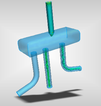

L'option Filtrage permet de visualiser l'emplacement d'une valeur de résultat dans une plage spécifiée.
Le Filtrage peut se révéler très utile, par exemple :
Le Filtrage est conceptuellement similaire aux Iso-surfaces, avec deux différences importantes :
  1. Au lieu d'une surface reposant sur une seule valeur de résultats, le Filtrage montre un volume reposant sur une plage de valeurs de résultats.
  2. Le modèle entier est affiché en plus du volume de filtre. Cela permet d'identifier plus facilement l'emplacement de la zone par rapport à la conception intégrale.
Lorsque le Filtrage est activé, les contrôles de l'affichage principal (dans la barre d'outils Affichage) affectent le volume de filtre.
Pour activer le Filtrage
Pour modifier la plage de filtre
Pour modifier l'apparence du volume de filtre
Pour modifier l'apparence du modèle
Par défaut, le modèle est affiché en mode transparent.
