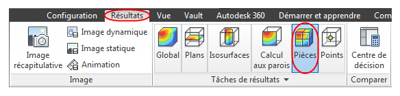

  1. Cliquez sur Résultats (onglet) > Tâches Résultats (panneau) > Pièces pour ouvrir la boîte de dialogue Pièces.
  2. Sélectionnez les pièces auxquelles vous vous intéressez dans le modèle.
  3. Cliquez sur Calculer dans la boîte de dialogue Pièces ou dans le menu contextuel Pièces.
