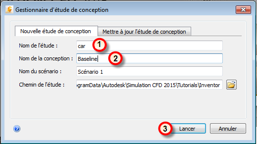

3. Dans le Gestionnaire d'étude de conception, affectez des noms à l'étude de conception, à la conception et au scénario.
Nom de l’étude de conception = car (véhicule)
Nom de la conception = Baseline (Ligne de base)
Cliquez sur Lancer
Lorsque vous effectuez le lancement depuis Pro/Engineer, une invite s'affiche pour vous demander si vous souhaitez effectuer l'exécution avec des interférences. Sélectionnez Yes (Oui) pour continuer.
