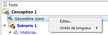

Pour définir les unités pour la conception, sélectionnez Unités de longueur.
Remarque : toutes les conceptions d'une étude de conception doivent utiliser les mêmes unités de longueur.
Remarque : il est impossible de modifier les unités de longueur de l'analyse une fois que le scénario a été exécuté.  : si vous devez modifier les unités de longueur, vous devez le faire avant le début de la simulation.

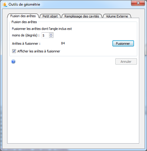

L'outil Fusion des arêtes permet de joindre les arêtes qui se rencontrent au même sommet, au-dessous d'un angle d'inflexion spécifié.
La fonction Fusion des arêtes permet d'unifier les arêtes qui se rencontrent à un sommet commun et forment un angle inférieur à la tolérance spécifiée. Cet outil présente l'avantage de réduire le nombre d'arêtes, en particulier celles de petites dimensions, ce qui diminue la densité de maillage globale et accélère les temps d'analyse.
Le point d'inflexion est déterminé par l'angle de tangence inclus défini dans la boîte de dialogue Fusion des arêtes. La limite supérieure de cet angle est 15 degrés.
