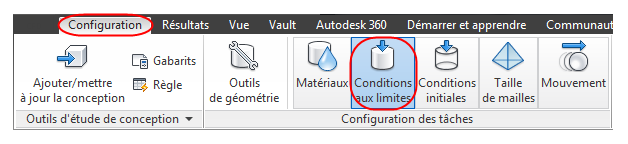

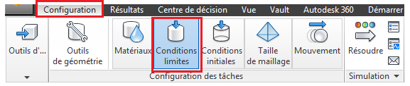

1. Cliquez sur Conditions limites sur l'onglet Configuration :

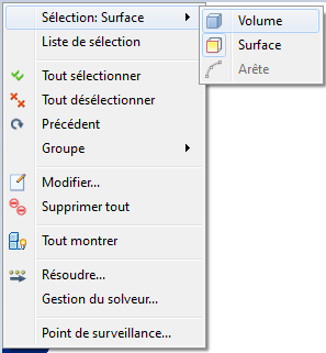

2. Cliquez avec le bouton droit à l'extérieur du modèle. Cliquez sur Type de sélection et Volume .

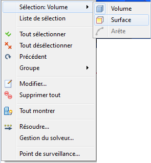

4. Cliquez avec le bouton droit à l'extérieur du modèle. Cliquez sur Type de sélection et Surface.

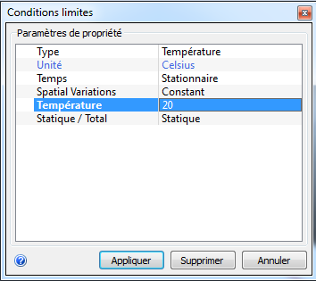

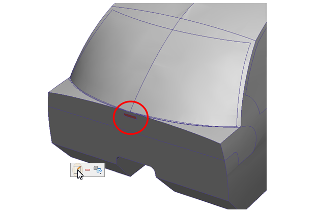

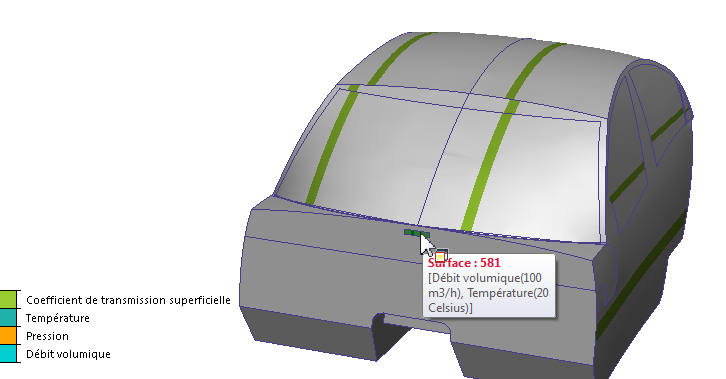

5. L'air froid pénètre dans l'habitacle par l'ouverture rectangulaire sous le pare-brise. Nous allons affecter une température et un débit à cette surface. Sélectionnez cette surface et cliquez sur le bouton Modifier de la barre d'outils contextuelle.
6. Type = Température, Unité = Celsius, Température = 20. Cliquez sur Appliquer .

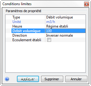

7. Pour appliquer la vitesse d'écoulement à la même surface, cliquez avec le bouton droit et sélectionnez Précédent dans le menu.
8. Cliquez avec le bouton droit et sélectionnez Modifier...

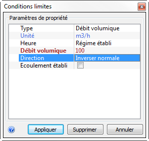

9. Type = Débit volumique , Unité = m3/h , Débit volumique = 100.

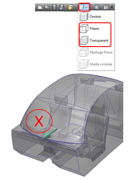

10. Pour vous assurer que la direction du débit est correcte, affichez le modèle en mode contour ou transparent à partir de la barre d'outils Accès rapide. Observez la flèche de direction du débit. Si elle est incorrecte, cliquez sur Inverser normale sur la ligne Direction de la boîte de dialogue Conditions limites. Cliquez sur Appliquer .

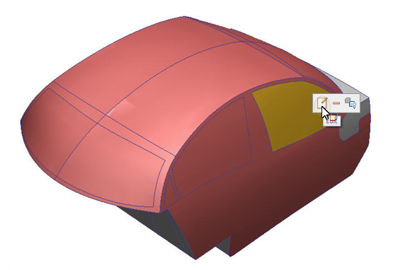

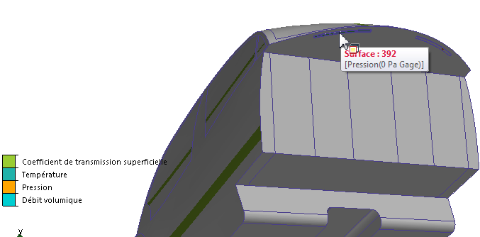

11. Rétablissez l'apparence du modèle sur Ombré et faites pivoter le modèle. Sélectionnez les deux surfaces en arc à l'arrière de l'habitacle. Cliquez sur le bouton Modifier dans la barre d'outils contextuelle.
Remarque : C'est là que l'écoulement quitte l'habitacle.
12. Type = Pression, Pression = 0. Cliquez sur Appliquer .

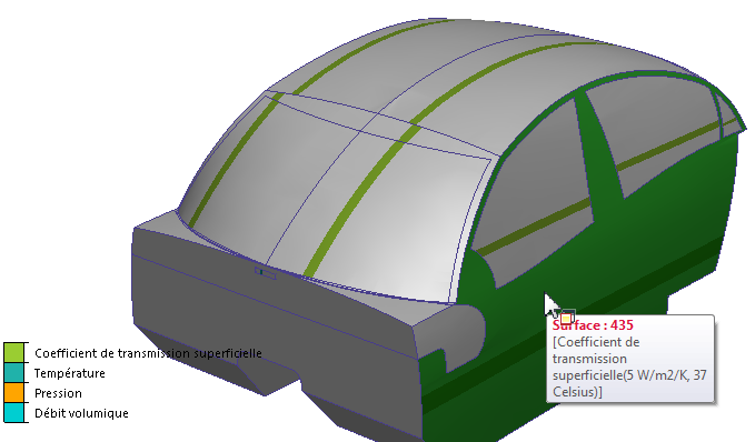

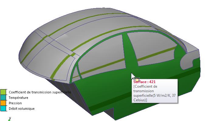

13. Pour simuler le comportement d'un véhicule stationnaire dans des conditions chaudes, appliquez un coefficient de transmission superficielle sur les côtés et en haut de l'habitacle. Sélectionnez les surface suivantes et cliquez sur le bouton Modifier de la barre d'outils contextuelle  :

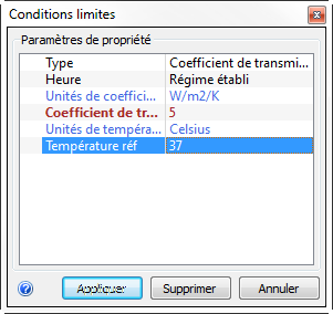

14. Type = Coefficient de transmission superficielle, Unités de coefficient = W/m2/K, Coefficient de transmission superficielle = 5, Unités de température = Celsius, Température réf = 37. Cliquez sur Appliquer .
Remarque : Cette analyse repose sur l'approximation la plus défavorable du transfert thermique vers l'environnement extérieur. Autodesk Simulation CFD permet d'effectuer une étude plus détaillée et plus précise de la perte de chaleur de l'environnement. qui exige la modélisation de l'espace aérien autour du véhicule. Cette opération sera souvent inutile, puisqu'une estimation prudente de la perte de chaleur (c'est cette approche que nous appliquons ici) fournira beaucoup plus rapidement le scénario le plus défavorable. Elle laisse plus de temps pour la comparaison des autres conceptions.
15. Assurez-vous que toutes les conditions limites correctes sont appliquées :
