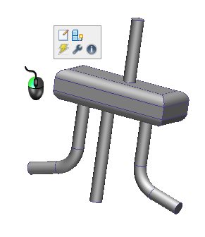

Barre d'outils contextuelle
Cliquez avec le bouton droit sur ou près du modèle :
  1. Ouvrez la boîte de dialogue d'édition rapide Tailles de maillage.
  2. Ouvrez la boîte de dialogue de définition automatique de taille de maillage
  3. Créez des zones de raffinement du maillage. (Pour focaliser le maillage sur les zones critiques.)
  4. Vérifiez le modèle à l'aide des Diagnostics. (Pour supprimer les caractéristiques qui pourraient devenir problématiques.)
  5. Supprimez une pièce sélectionnée. (Pour enlever les pièces moins importantes et réduire le temps d'analyse.)
  6. Reprenez une pièce sélectionnée.

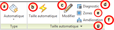

Groupe de fonctions contextuel dans le ruban
  1. Passez de la définition des tailles de maillage automatique à la définition manuelle et vice versa.
  3. Ouvrez la boîte de dialogue d'édition rapide Tailles de maillage.
  5. Créez des zones de raffinement du maillage. (Pour focaliser le maillage sur les zones critiques.)
  6. Modifiez ou désactivez l'Amélioration du maillage.
  7. (Dans le panneau d'extension du panneau contextuel.) Personnalisez la distribution du maillage en modifiant les commandes de maillage Avancées.

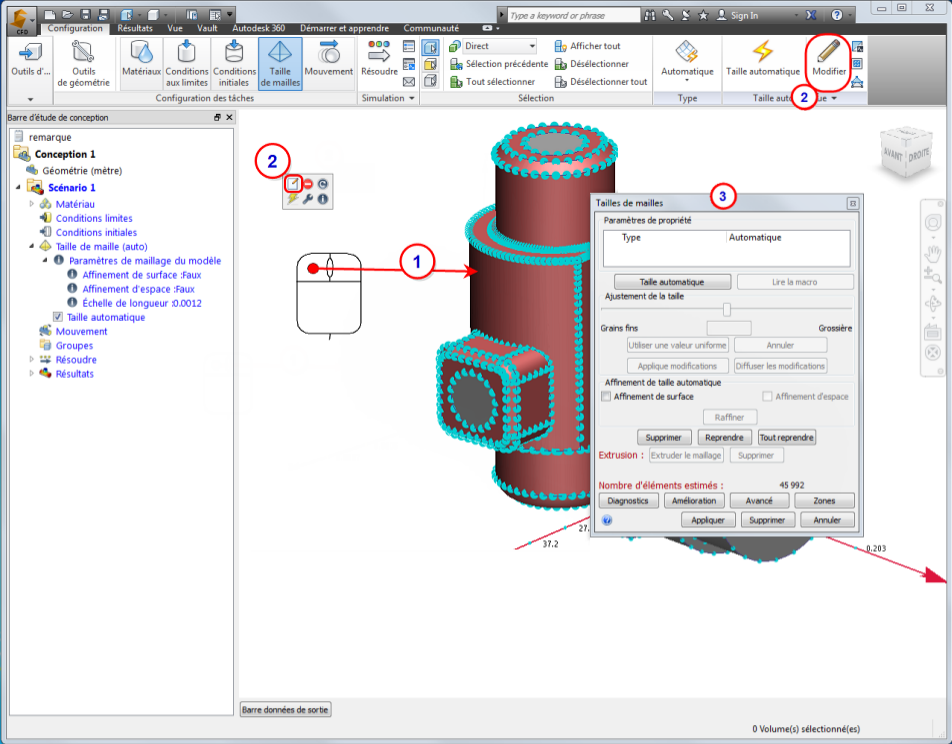

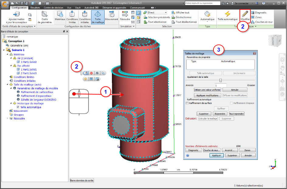

  1. Sélectionnez la pièce.
  2. Ouvrez la boîte de dialogue d'édition rapide Tailles de maillage.
  3. Effectuez les raffinements appropriés ou faites appel au raffinement automatique.
