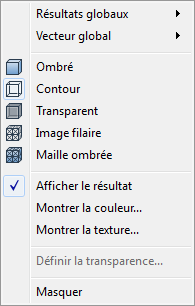

Le contrôle de l'apparence des pièces revêt une grande importance pour la visualisation des résultats. propose les outils qui permettent de contrôler l'apparence des pièces afin de vous permettre de créer les images et les vues qui traduisent le mieux le comportement de la conception. Pour accéder à ces commandes, cliquez avec le bouton droit de la souris sur le modèle lorsque vous visualisez les résultats. Vous pouvez aussi cliquer avec le bouton droit sur les noms de pièces dans la branche Résultats > Matériau de la barre Etude de conception.
Ombré, Contour, Transparent, Image filaire, Maillage ombré
Afficher le résultat

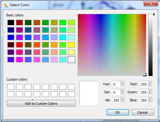

Montrer la couleur...
Montrer la texture...

Pour imposer une texture, cliquez avec le bouton droit sur une pièce et sélectionnez Montrer la texture à partir du menu. Une boîte de dialogue de navigation de fichier s'affiche ; elle contient plusieurs dizaines de textures incluses avec .
