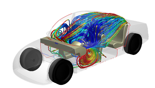

Cet exercice va vous apprendre à utiliser Autodesk Simulation CFD pour créer des images et des vues qui démontrent efficacement les performances de vos conceptions.
1. Cliquez avec le bouton droit de la souris hors du modèle et choisissez Ouvrir les paramètres de vue…. Sélectionnez le fichier traces.xvs.
Remarque : Les étapes suivantes utilisent les éléments listés dans les sous-branches Matériaux de la branche Résultats de la barre Etude de conception.
2. Affichez les composants internes :
3. Affichez les composants internes en mode ombré :
4. Affichez les pneus en mode ombré :
5. Cliquez sur la branche Caoutchouc de silicium avec le bouton droit de la souris et sélectionnez Montrer la couleur…
6. Sélectionnez Noir dans la palette, puis sélectionnez OK.
7. Pour ombrer Car Body, cochez la case adjacente à la pièce Car Body sous la branche Acier de la branche Résultats > Matériau. Cliquez sur le nom de pièce sélectionné avec le bouton droit de la souris et sélectionnez Ombré.
8. Dans la fenêtre graphique, cliquez sur Car Body avec le bouton droit de la souris et sélectionnez Transparent.
9. Cliquez une nouvelle fois avec le bouton droit de la souris et sélectionnez Définir la transparence... Réglez le curseur sur 90% environ et cliquez sur OK.
10. Pour enregistrer cette image afin de la comparer plus tard à d'autres conceptions, cliquez avec le bouton droit de la souris hors du modèle et sélectionnez Capturer l'image récapitulative.
