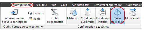

1. Cliquez sur Taille de maillage dans l'onglet Configuration.

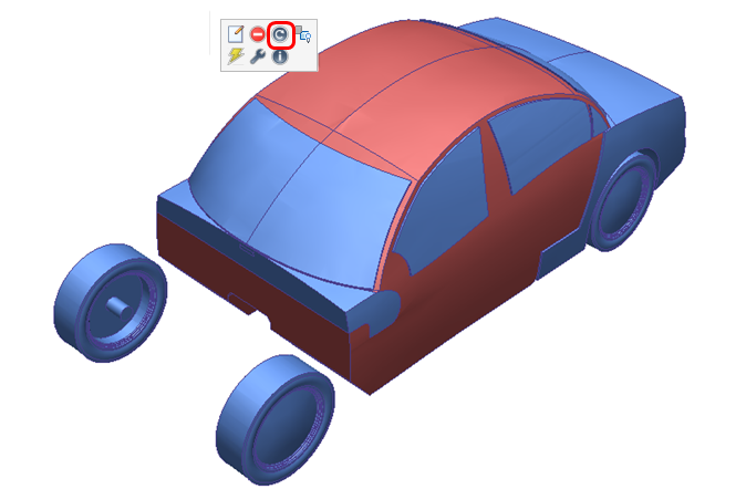

2. Cliquez avec le bouton droit de la souris hors du modèle et cliquez sur Tout montrer. Faites pivoter le modèle pour visualiser l'ensemble du véhicule.
Remarque : Puisque nous limitons notre étude à l'air dans l'habitacle, nous pouvons supprimer toutes les autres pièces du modèle. Nous allons d'abord supprimer toutes les pièces, puis reprendre la pièce air dans l'habitacle pour le maillage :
3. Cliquez avec le bouton droit de la souris hors du modèle et cliquez sur Tout sélectionner.
4. Cliquez avec le bouton gauche à l'extérieur du modèle et cliquez sur l'icône Supprimer dans la barre d'outils contextuelle.
Remarque : Les pièces supprimées sont indiquées en bleu.
5. Masquez Car Body. Sélectionnez le volume d'air dans l'habitacle et cliquez sur l'icône Reprendre dans la barre d'outils contextuelle.
Remarque : Les pièces reprises sont de nouveau affichées en gris.

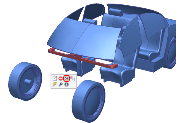

6. Masquez le volume d'air dans l'habitacle et la console pour montrer les pièces de conduits d'air. Sélectionnez la pièce upper air et la zone d'écoulement du conduit, puis choisissez l'icône Reprendre dans la barre d'outils contextuelle.
7. Effectuez cette opération uniquement si vous utilisez la version Autodesk Fusion du modèle de formation.

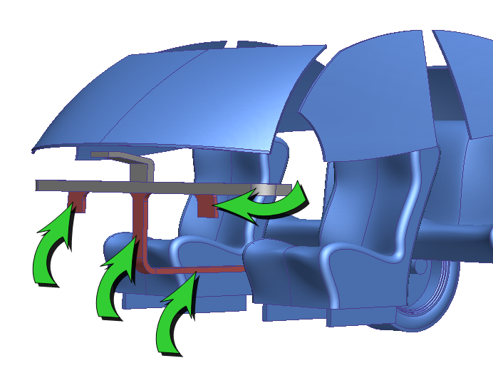

Sélectionnez les quatre conduits de plancher, puis cliquez sur Reprendre dans la barre d'outils contextuelle.
Remarque : Pour la première itération de la conception, un matériau solide est affecté à trois de ces conduits. Cette étape leur permet d’être maillés, mais l'air n'y circule pas. Dans la deuxième itération de conception, nous allons remplacer le matériau par Air, ce qui permet à l'air de circuler dans les conduits de plancher.

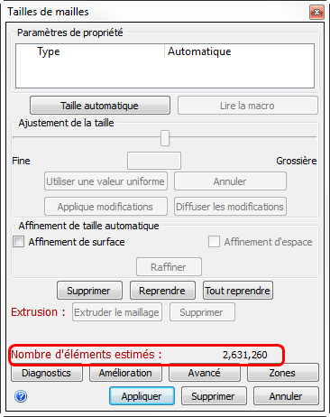

9. Pour déterminer s'il convient de modifier le maillage, cochez la case Nombre d'éléments estimés. Cliquez avec le bouton droit de la souris hors du modèle et cliquez sur Modifier... Notez le nombre d'éléments.
Remarque : Le nombre que vous voyez peut différer légèrement en fonction des petites variations du modèle imputables au système de CAO d'origine.
Remarque : N'oubliez pas que vous devez prévoir 2 Go de RAM pour chaque tranche d'un million d'éléments.

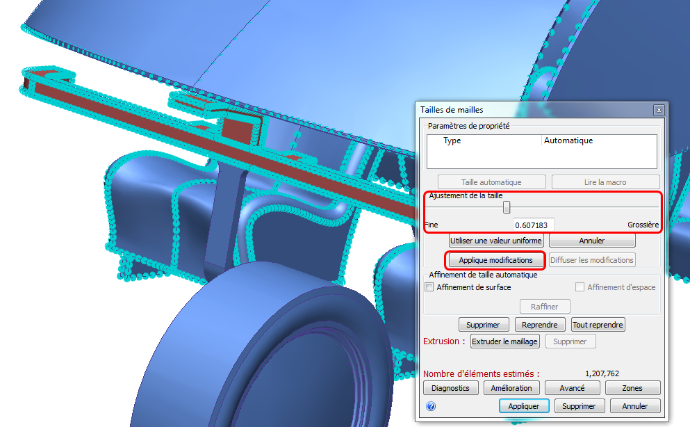

10. Observez la distribution du maillage dans le modèle. Vous pouvez remarquer que le maillage est trop grossier dans le conduit et trop fin sur les sièges.
Remarque : L'aperçu du maillage montre un nœud sur l'épaisseur du conduit. Puisque nous obtiendrons de meilleurs résultats avec 3 ou 4 nœuds sur les passages importants, nous allons affiner le maillage à cet emplacement. Par contraste, les sièges présentent une distribution d'un maillage plus fin. Puisque la distribution du maillage sur les surfaces intérieures n'a que peu d'incidence sur le maillage dans les régions d'écoulement, un maillage plus grossier réduira les ressources et le temps nécessaires pour l'analyse.
11. Sélectionnez les deux volumes d'air dans les conduits. Dans la boîte de dialogue Tailles de maillage, faites glisser le curseur d'ajustement de la taille à environ 0,6. Cliquez sur Applique modifications.

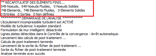

17. Faites défiler vers le haut dans la barre données de sortie pour noter le nombre d'éléments final.
