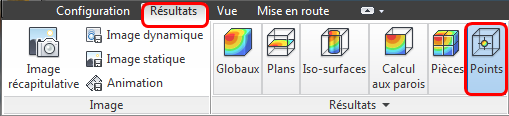

3. Sélectionnez Points sur l'onglet Résultats :

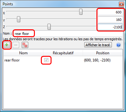

4. Spécifiez les coordonnées pour le point de résultats voulu : 600,160,-2100. Nommez ce point «  rear floor  » (plancher arrière). Cliquez sur l'icône «  +  » pour créer le point de résultats. Cochez la case Récapitulatif afin de rendre ce point disponible pour la comparaison avec les autres conceptions.
Remarque : Entrez les coordonnées ou spécifiez-les à l'aide des curseurs.

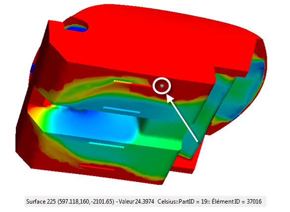

5. Effectuez une vérification à proximité du point de résultats et notez la température :
