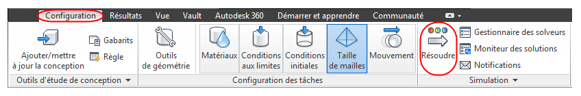

Cliquez sur Résoudre à partir de l'onglet Configuration :

Itérations à exécuter = 100
Cliquez sur Résoudre pour démarrer l'analyse.
