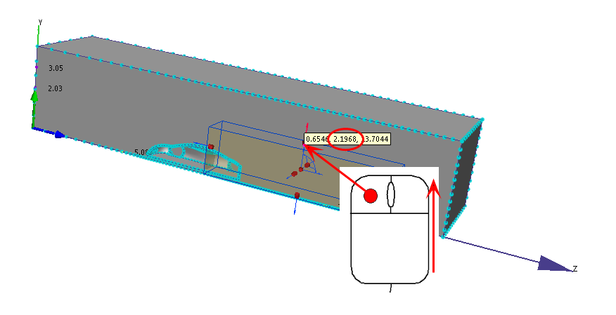

Création de la zone de raffinement du maillage
Cette opération permet de faciliter l'application du maillage dans le sillage qui présentera des gradients d'écoulement élevés.
Pour créer une zone de raffinement du maillage, exécutez l'UNE des méthodes suivantes :
Cliquez sur le bouton Ajouter dans la boîte de dialogue Zones de raffinement du maillage
Pour redimensionner le volume, cliquez avec le bouton gauche et faites glisser chaque poignée :
+X = 2,25
-X = 0
+ Y = 2,5
-Y = 0
+ Z = 18,0
-Z = 10
Décochez la case Uniforme.
Cliquez sur le bouton Obtenir la taille de maillage locale.
Cliquez sur Diffuser les modifications.
Cliquez sur OK .
