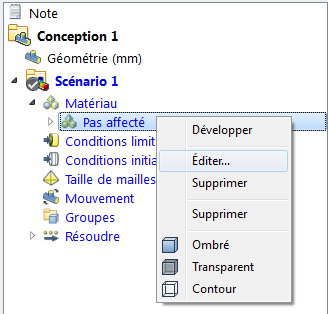

Nous commençons par affecter un matériau à toutes les pièces du modèle. Au cours des étapes qui suivent, nous pouvons modifier certaines des affectations de matériau. Cette étape est pratique pour garantir qu'un matériau est affecté à toutes les pièces avant le démarrage de l'analyse.
Dans la barre Etude de conception, développez la branche Matériaux.
Cliquez avec le bouton droit de la souris sur Pas affecté et cliquez sur Modifier ...
Sélectionnez Air dans la liste Nom et cliquez sur Appliquer.
