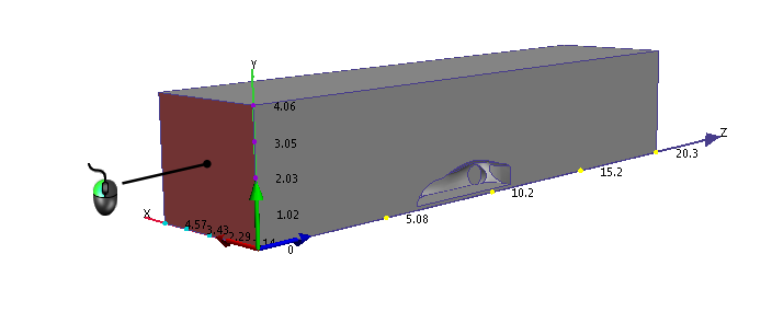

Affectation de la condition aux limites Entrée
Au cours de cette étape, nous allons appliquer une vitesse en écoulement libre à la face d'entrée.

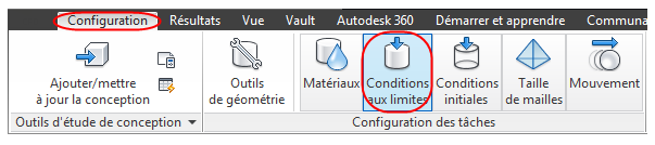

Cliquez sur Conditions limites à partir de l'onglet Configuration :
Sélectionnez l'entrée.

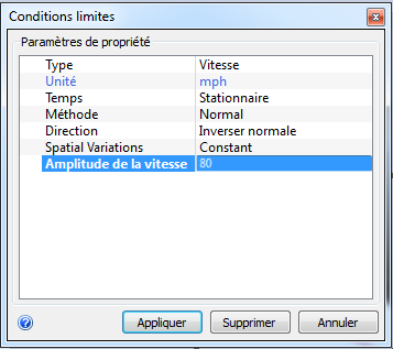

Ouvrez la boîte de dialogue d'édition rapide Conditions limites en appliquant l'UNE des méthodes suivantes :
Type = Vitesse
Unité = mph
Amplitude de la vitesse = 80 (ou vitesse = 130 km/h)
Cliquez sur Appliquer .
Remarque : Remarque : l'écoulement s'effectue dans le modèle.
