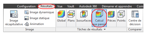

Dans cette étape, nous allons calculer les forces entraînées par écoulement sur la voiture à l'aide de l'outil Paroi de la boîte de dialogue Résultats.
Pour évaluer les forces qui s'exercent sur les les surfaces de la paroi, cliquez sur Calculateur mural dans l'onglet Résultats :
