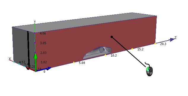

Affectation de la condition aux limites de symétrie
Sélectionnez la face de symétrie.

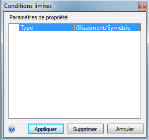

Ouvrez la boîte de dialogue d'édition rapide Conditions limites en appliquant l'UNE des méthodes suivantes :
Type = Glissement/Symétrie
Cliquez sur Appliquer .
