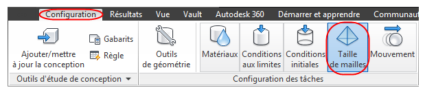

Cliquez sur Taille de maillage à partir de l'onglet Configuration :
Appliquez la Définition automatique de la taille de maillage à l'aide de l'UNE des méthodes suivantes :
- Cliquez avec le bouton gauche de la souris et cliquez sur Définition de taille automatique dans la barre d'outils contextuelle :
- Cliquez sur Définition de taille automatique dans le panneau contextuel Taille automatique :

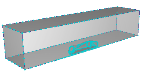

Remarque : Le résultat doit être similaire à celui-ci :
