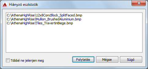

Felsorolja azokat a textúratérképeket, amelyek nem találhatóak a renderelési műveletek számára.
Ez a párbeszédpanel az olyan jelenetek renderelésekor jelenik meg, amelyek textúratérképeinek az elérési útvonala már nem érvényes. Ez akkor fordulhat elő, ha a textúratérképeket áthelyezték vagy törölték, vagy ha a rajzfájl lett áthelyezve egy eltérő meghajtótársításokkal rendelkező számítógépre.
A program textúratérképeket keres a rajzfájlt tartalmazó mappában és az Opciók párbeszédpanel Textúratérképek elérési útjai beállításában.
A következő lehetőségek jelennek meg.
Felsorolja a hiányzó textúratérképeket a korábban hozzájuk rendelt elérési utakkal együtt.
Rendereli a modellt a hiányzó textúratérképek nélkül.
