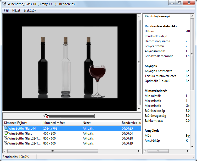

Az aktuális modell renderelt eredményét jeleníti meg.
A Renderelés ablak három ablaktáblára van felosztva:
Külön renderelés ablakok nyílnak meg minden egyes rajzról, amiről renderelt képet hoz létre. Bármelyik rajzról készült renderelt kép a neki megfelelő ablakban jelenik meg.
A Renderelés ablakban lehetősége van
A következő lehetőségek jelennek meg.
A renderelt kép mentése.
A képet egy bitkép fájlba menti el. További információt „A renderelt kép mentése és újbóli megjelenítése” című részben talál.
Nem használhatja a KÉPMENTŐ parancsot, ha a Renderelési ablakba renderel. Ez a parancs csak a nézetablakba rendereléskor használható.
A kép egy másolatának mentése egy új helyre az aktuális helyen tárolt bejegyzés érintése nélkül.
A Renderelés ablak bezárása.
Ha újra megnyitja a Renderelés ablakot, az előző renderelések előzményei megmaradnak.
A Renderelés ablak különböző elemeit jeleníti meg.
Ki- és bekapcsolja az Előzmények panel alatti állapotsort.
Megjeleníti az egész Statisztika panelt.
A renderelt képe nagyításához, kicsinyítéséhez ad parancsokat.
A Kép panelen felnagyítja a renderelést. Amikor ráközelített, akkor eltolhatja a képet.
A Kép panelen lekicsinyíti a renderelést.
A renderelő elsődleges kimenete.
A nagyítási tényező értéke 1:64 és 64:1 között lehet, kettőnkénti lépésekkel. A nagyítási tényezőt az egér görgőjével lehet módosítani.
A kép négy fázison megy át, mielőtt elkészülne: fordítás, fotonkibocsájtás, végső összegyűjtés és renderelés. A folyamatjelző két részre van osztva, mindegyik rész más adatokat mutat.
A fordítási és renderelési fázis minden esetben végrehajtódik. A fotonkibcsájtásra és a végső összegyűjtésre csak akkor kerül sor, ha kérte őket. A feldolgozási időt csak az aktív fázisok növelik.
A renderelést megszakíthatja, ha a folyamatjelző mellett található X ikonra kattint, vagy ha lenyomja az Esc billentyűt.
A Renderelés ablak jobb alsó sarkában az állapotsoron szintén leolvasható az az információ, amelyet a folyamatjelző felső sávja mutat.
Az előzménybejegyzésben tárolt adatok
Minden egyes névvel rendelkező előzménybejegyzés mentésre kerül.
Egy előzménybejegyzésen történő jobb gombos kattintás egy menüt jelenít meg, amely a következő opciókat tartalmazza:
Újraindítja a renderelőt a kiválasztott előzménybejegyzésre.
Megjeleníti a Renderelési kimeneti fájl párbeszédpanelt, amelyen a kép lemezre menthető. Ha egy ideiglenes bejegyzést választott ki, akkor a mentés ezt normál bejegyzéssé alakítja.
A képet új helyre menti, nem módosítva a bejegyzésben tárolt helyet. Megjelenik a Renderelési kimeneti fájl párbeszédpanel.
Ha különböző renderelési alapbeállításokat használó több előzménybejegyzés van, akkor a kijelölt előzményelemnek megfelelő renderelési beállításokat tölti be.
Eltávolítja a bejegyzést az előzmények közül, miközben megtartja helyükön a hozzárendelt fájltípusokat.
Eltávolítja a renderelt képet a kép panelről.
Ez az információ a Renderbeállítások kezelője párbeszédpanelen megadott beállítások alapján jön létre, azzal az információval együtt, amely a renderelés alatt keletkezik.
