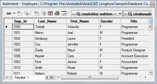

Miután konfigurálta az adatforrást, annak adatbázistábláihoz a programból is hozzáférhet. Az Adatnézet ablak egy olyan ablak, amelyben az adatbázis-bejegyzéseket megtekintheti és szerkesztheti. Az adatbázistáblákat meg lehet nyitni írásvédettként vagy szerkeszthetőként. Az írásvédett módban megnyitott adatbázistáblákhoz nem adhat bejegyzéseket és nem törölheti vagy módosíthatja azokat. Egy adatbázistábla megnyitása kapcsolatot hoz létre a szülőadatbázissal. Bizonyos adatbázisrendszerek érvényes felhasználói név és jelszó beírását kérik, mielőtt kapcsolódni lehetne hozzájuk.
Az Adatnézet ablak egy táblázatszerű környezet, mely egy adatbázistábla bejegyzéseit jeleníti meg. Az ablak alján és jobb oldalán található görgetősávok és navigációs gombok a bejegyzések közötti mozgást segítik.
Az Adatnézet ablakban levő rács a következő elemeket tartalmazza:
Az Adatnézet ablakban a bejegyzések megjelenítése rugalmasan módosítható. Lehetséges
