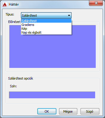

Háttér párbeszédpanel
Meghatározza egy elnevezett nézet hátterének típusát, színét, effektusát és helyét.
Opciók
A következő lehetőségek jelennek meg.
Típus
Felsorolja a nézetre alkalmazható háttér-felülírásokat (Nincs, Szilárdtest, Gradiens, Kép, Nap és égbolt).
Szilárdtest
Egyszínű, tömör hátteret választ ki.
Gradiens
Két- vagy három szín átmenetét adja meg a háttérhez.
Kép
Egy képfájlt használ a háttérhez.
Nap és égbolt
Megjelenik A nap és az égbolt hátterének beállítása párbeszédpanel, ahol megadható a háttérként használandó nap és égbolt helye, színe és tulajdonságai.
Szilárdtest opciók
Előnézet
Megjeleníti a kiválasztott színt.
Szín
Megnyitja a Szín kiválasztása párbeszédpanelt.
Gradiens opciók
Meghatározza az új átmenetes háttér beállításait.
Előnézet
Megjeleníti az átmenetet.
Három szín
Háromszínű átmenetet határoz meg. Ha nincs bejelölve, akkor kétszínű átmenetet határoz meg.
Felső szín
Válasszon ki egy felső színt az átmenethez.
Alsó szín
Megnyitja a Szín kiválasztása párbeszédpanelt. Válasszon ki egy alsó színt az átmenethez.
Elforgatás
Egy szöget határoz meg, amellyel elforgathat egy átmenetes hátteret. Szilárdtest és kép háttér esetén ez az opció nem áll rendelkezésre.
Kép opciók
Előnézet
Megjeleníti a kiválasztott képet.
Fájlnév
Megjeleníti a kép fájlnevét és elérési útvonalát.
Tallózás
Válasszon ki egy képfájlt, és kattintson a Megnyitás gombra.
Kép beállítása
Megjeleníti a Háttérkép beállítása párbeszédpanelt.
