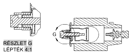

Megadja a kiválasztott rajznézethez használandó abszolút léptéket. A lépték megváltoztatásához kiválaszthat egy szabványos léptéket a legördülő listából, vagy közvetlenül megadhat egy nem szabványos léptéket.
A vetített és metszeti nézetek alapértelmezés szerint a szülőjük léptékét öröklik, a részlet nézetek léptéke pedig eggyel lesz nagyobb, mint a szülő nézet léptéke.

Meghatározza, hogy a részletnézet határvonala körkörös vagy négyszögletes legyen-e. Az alapértelmezett a körkörös határvonal.
Meghatározza, hogy megjelenjen-e a sraffozás a kijelölt metszeti vagy részletnézetben.
