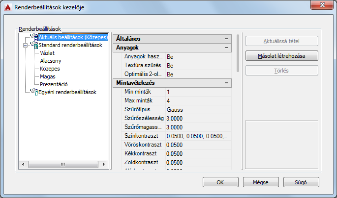

Egy kép rendereléséhez renderbeállításokat, újra felhasználható renderelési paramétereket ad meg.
Az újrafelhasználható renderelési paraméterek a Renderelési alapbeállításokban kerülnek tárolásra. Az előre beállított renderelési alapbeállítások készletéből választhat, vagy létrehozhat egy saját felhasználói renderelési alapbeállítást. A renderbeállítások általában viszonylag gyors, előzetes megtekintésre szolgáló rendereléshez készülnek. Akár továbbiak is létrehozhatók lassabb, de jobb minőségű rendereléshez.
A következő lehetőségek jelennek meg.
Az aktuális rajzhoz tárolt összes renderelési alapbeállítás fa nézetét jeleníti meg. Két típusú renderbeállítás létezik: Szabványos és felhasználói.
A szabványos és felhasználói renderbeállítások fái húzással átrendezhetők. Hasonlóan, ha több felhasználói alapbeállítással rendelkezik, azokat hasonló módon rendezheti újra. Nem rendezheti újra a szabványos beállításokat a szabványos renderelési alapbeállítások listáján belül.
A Speciális renderbeállítások palettán található tulajdonságokhoz hasonló beállítási lehetőségek kínál.
Meghatározza egy kiválasztott renderelési alapbeállítás nevét. Egy felhasználói alapbeállítást is átnevezhet. A szabványos alapbeállításokat nem lehet átnevezni.
Megjeleníti a kiválasztott alapbeállítás leírását.
Kilistázza a kiválasztott alapbeállításhoz hozzárendelt állókép nevét. Ez megjelenít egy vizuális tervet arról, ahogyan a renderelési alapbeállítás hatással lesz a renderelt képre.
Kattintson a [...] gombra a Kép megadása párbeszédpanel megnyitásához (ez egy szokásos fájlkiválasztó párbeszédpanel), ahol tallózhat és kiválaszthat egy miniatűr képet a létrehozott alapbeállításokhoz.

A kiválasztott renderelési alapbeállítást a renderelő által használandó alapbeállításnak állítja be.
Lemásol egy renderbeállítást. Megjelenik a Renderbeállítás másolása párbeszédpanel.
Törli a kiválasztott felhasználói renderelési alapbeállítást. A szabványos alapbeállításokat nem lehet törölni.
Egy előnézeti képet jelenít meg, amely hozzárendelhető a kiválasztott renderelési alapbeállításhoz. Ha az előnézeti kép nem jelenik meg, kiválaszthat egyet az előnézeti kép beállításból az alapbeállítás információ alatt.
