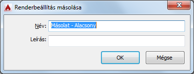

Renderbeállítás másolása párbeszédpanel.
Másolatot készít egy meglévő renderbeállításról.
Saját felhasználói rendelbeállítást definiálhat, ha egy létező renderbeállítást lemásol. Az lemásolt renderbeállításhoz meghatározhat egy nevet és egy leírást. Az új renderbeállítás mint az Ön felhasználói renderbeállításaként jelenik meg a Renderbeállítások listában a Renderbeállítás-kezelőben.
Opciók
A következő lehetőségek jelennek meg.
Név
Adjon nevet a másolt renderbeállításának. Az alapbeállítások nevének egyedieknek kell lenniük.
Leírás
Adjon meg egy leírást a felhasználói alapbeállításnak.
Határozza meg azt a renderelési effektust, ami létrejön a felhasználói alapbeállítás használatakor. Ez a leírás sokkal részletesebb lehet, mint a renderbeállítás neve.
Miután meghatározta az új Renderbeállítást, kiválaszthatja a Renderbeállítások listájáról, és módosíthatja az illető renderbeállításban tároltak beállításokat.
