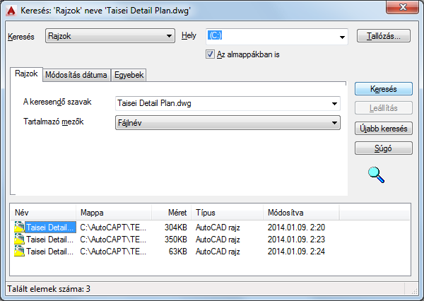

Keresés párbeszédpanel (DesignCenter)
Tartalmat, például rajzokat, sraffozási mintákat és blokkokat keres.
Opciók
A következő lehetőségek jelennek meg.
Keresés
Megadja a keresendő tartalom típusát. A megadott tartalomtípus határozza meg, hogy a Keresés párbeszédpanel milyen lapjai és milyen keresési mezői jelennek meg. A Módosítás dátuma és az Egyebek lap csak akkor jelenik meg, ha a Keresés listában a Rajzok opció választotta.
Hely
Megadja a keresés útvonalát. Több útvonal megadása esetén pontosvesszővel kell elválasztani őket. Kattintson a Tallózás gombra, ha az útvonalat egy fa nézetből szeretné kiválasztani.
Tallózás
Megjelenít egy fastruktúrát a Tallózás a mappák között párbeszédpanelen, ahol a kereséshez megadhatja a meghajtókat és a mappákat.
Az almappákban is
Az almappákat is beveszi a keresési útvonalba.
Keresés
Elindítja a keresést a megadott kritériumok alapján.
Leállítás
Leállítja a keresést, és megjeleníti a keresés eredményét a Keresési eredmények párbeszédpanelen.
Újabb keresés
Törli A keresendő szavak mezőt, és az egérmutatót a mezőbe helyezi.
Keresési eredmények panel
Az ablak alján átméretezhető oszlopokban jeleníti meg a keresés eredményét. Elemet úgy tud betölteni a DesignCenterbe, hogy duplán rákattint.
Rajz lap (Keresés párbeszédpanel)
A megadott tartalomnak megfelelő keresőmezőket jelenít meg a Keresés listában. A lap neve jelöli a tartalom típusát. Helyettesítő karakterek használatával bővítheti vagy korlátozhatja a keresési mintát.
A keresendő szavak
Meghatározza azt a szöveg-karakterláncot, amelyet keresni fog a megadott mezőben. A keresés bővítéséhez a csillag és a kérdőjel helyettesítő karaktereket használhatja.
  • * (Csillag): Bármilyen karakterláncot helyettesíthet, és bárhol elhelyezhető a keresett karakterláncban.
  • ? (Kérdőjel): Bármilyen egyetlen karaktert helyettesíthet, a ?BC például megfelelhet az ABC, 3BC és így tovább karakterláncoknak.
Ez az opció a Rajzok lapon, valamint a Felhasználói tartalom lapon érhető el, amikor ez utóbbi lap elérhető.
Tartalmazó mezők
A keresni kívánt tulajdonságmezőket jeleníti meg. Rajzoknál a Fájlnév mezőn kívüli összes mező az Adatlap párbeszédpanelen (ADATLAP) megadott információ alapján jön létre.
Ez a lehetőség a Rajzok lapon érhető el, valamint a Felhasználói tartalom lapon.
Megjegyzés: Előfordulhat, hogy a külső fejlesztők által fejlesztett alkalmazások nem nyújtanak mezőket a Keresés párbeszédpanellel történő kereséshez. (A felhasználói tartalom az AutoCAD LT programban nem érhető el.)
Keresendő név
Meghatározza a rajz, blokk, fólia, xref vagy más tartalomtípus nevét, amelyet keresni szeretne.
Ez a beállítás a Rajzok lapon és a Felhasználói tartalom lapon kívül minden lapon elérhető.
Módosítás dátuma lap (Keresés párbeszédpanel)
Olyan tartalmat keres, amely egy adott időszakban lett létrehozva vagy módosítva.
Minden fájl
Megkeresi az összes olyan fájlt, amely megfelel a többi lapon megadott feltételeknek, függetlenül a létrehozás és a módosítás dátumától. Ez az alapértelmezett beállítás.
Összes létrehozott vagy módosított fájl keresése
Egy megadott időszakban létrehozott vagy módosított fájlokat keres. A keresés azokat a fájlokat találja meg, amelyek megfelelnek az itt és a többi lapon megadott kritériumoknak.
Időszak
Azokat a fájlokat keresi meg, amelyek a megadott időintervallumon belül kerültek létrehozásra vagy módosításra.
Az előző X hónap során
Olyan fájlokat keres, amelyek a megadott számú legutóbbi hónapon belül kerültek létrehozásra vagy módosításra.
Az előző X nap során
Azokat a fájlokat keresi meg, amelyeket a megadott számú legutóbbi napon belül hoztak létre vagy módosítottak.
Egyebek lap (Keresés párbeszédpanel)
Tartalmat keres rajzokban. Ez az opció csak akkor áll rendelkezésre, ha a Rajzok pontot választja a Keresésben.
Típus
Meghatározza a tartalom típusát egy rajzban, amely tartalmazza keresendő szöveget. Kereshet például egy blokk-attribútumban található szöveget, például egy gyártó katalógusszámát.
Keresendő szöveg
Meghatározza a keresendő karakterláncot.
Méret
Meghatároz egy minimális vagy maximális fájlméretet. Válassza a Legalább, vagy a Legfeljebb opciót, és adjon meg egy méretet KB-ban.
