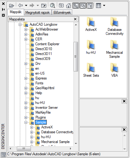

Amikor a Megnyitott rajzok lapra vagy a Mappák lapra kattint, a következő két ablaktábla jelenik meg, amelyeken rajzi tartalmat kezelhet:
Az opciók eléréséhez használja az ablak tetején lévő eszköztár gombjait.
A következő lehetőségek jelennek meg.
A tartalmakat a rajzba vagy az eszközpalettára a tartalom területről való húzásával, illetve a helyi menü használatával illesztheti be.
Megjeleníti a számítógépen és a hálózati meghajtókon lévő fájlokat, egy listát a megnyitott rajzokról, valamint az utoljára elért helyek előzményeit. A fa nézetben válasszon ki egy elemet, hogy tartalma a tartalom területen megjelenjen.

A számítógépen és a hálózati meghajtókon lévő fájlok és mappák hierarchiáját jeleníti meg, beleértve a Sajátgépet és a Hálózatokat is.
