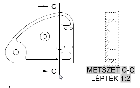

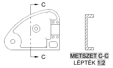

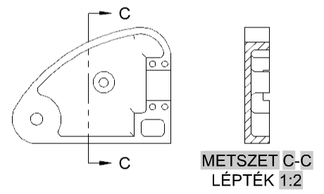

Megadja a mélységtávolságot, lehetővé téve, hogy a metszetvonal vágósíkján túli geometriát tartalmazza a metszeti nézet, vagy hogy azok törlődjenek a metszeti nézetből.
A beállítás csak akkor érhető el, ha a metszeti nézetet már elhelyezték az elrendezésben, és ha a Távolság érték van kiválasztva a Mélység beállításban.
