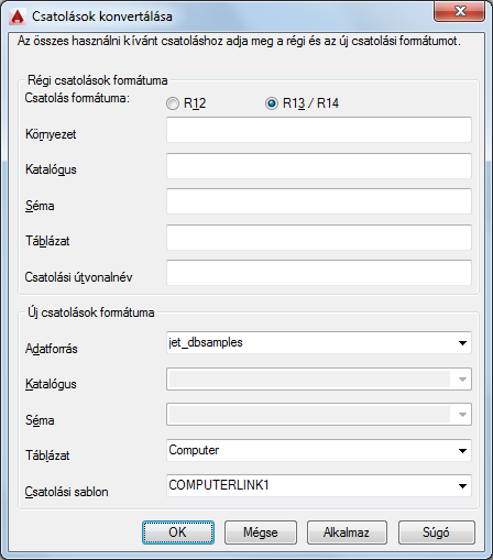

Az AutoCAD Release 12, Release 13, és Release 14 termékekkel készült csatolásokat konvertál AutoCAD 2000 (és újabb) formátumba.
dbConnect
Csatolások konvertálása
Mivel a korábbi csatolások olyan formátumban tárolódnak, amelyek jelentősen eltérnek az AutoCAD 2000 és újabb kiadások formátumától, ezért a csatolás konvertálási folyamat igényli, hogy meghatározza a régi AutoCAD SQL Extension ™ (ASE) csatolási értékének az AutoCAD 2000 és újabb kiadások által használt újaknak való megfeleltetését. Azonosítania kell például a Release 14 verzióban használt csatolás környezetét, és meg kell adni az annak megfelelő - AutoCAD 2000 és újabb verziókban használható - adatforrást. Minden egyes helyettesíteni kívánt régi ASE csatolási érték és új beállítás között hasonló relációkat kell felállítani.
A következő lehetőségek jelennek meg.
Meghatározza a konvertált csatolás formátumát. Különböző mezők jelennek meg attól függően, hogy a felhasználó R12 vagy R13/R14 formátumot választ.
R12 formátumú csatolások konvertálásának beállításait határozza meg.
R13 és R14 formátumú csatolások konvertálásának beállításait határozza meg.
Megadja a konvertált csatoláshoz által használt adatbázistábla elérési útvonalát.
Megadja a konvertált csatolás által használt adatbázis-kezelő rendszert.
Megadja a konvertált csatolás által használt adatbázist.
Megadja a konvertált csatolás által használt adatbázis-táblát.
Megadja a konvertált csatolás által használt környezetet.
Megadja a konvertált csatolás által használt katalógust.
Megadja a konvertált csatolás által használt sémát.
Megadja a konvertált csatolás által használt csatolási útvonal nevét.
A konvertálni kívánt csatolás adatbázis-táblájának elérési útvonalát adja meg.
Felsorolja a rendelkezésre álló, a csatolás konvertálásához kiválasztható adatforrásokat.
Felsorolja a rendelkezésre álló, a csatolás konvertálásához kiválasztható katalógusokat.
Felsorolja a rendelkezésre álló, a csatolás konvertálásához kiválasztható sémákat.
Felsorolja a csatolás konvertálásához kiválasztható adatbázis-táblákat.
Felsorolja a rendelkezésre álló, a csatolás konvertálásához kiválasztható csatolási sablonokat.
A konverziós megfeleltetési információkat kiírja az asi.ini fájlba, majd bezárja a párbeszédpanelt.
A konverziós megfeleltetési információkat kiírja az asi.ini fájlba, de a párbeszédpanelt nem zárja be, hogy további csatolások konverziós információit is meg lehessen adni.
Csatolások konvertálása nélkül zárja be a párbeszédpanelt.
