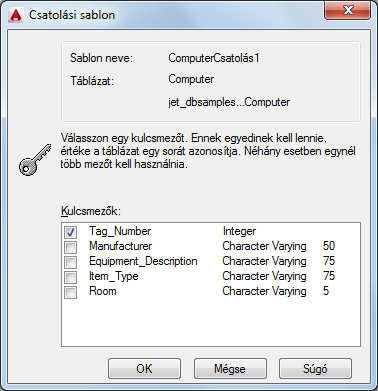

Sablon neve
A csatolási sablon nevét jeleníti meg.
Táblázat
Az aktuális tábla nevét jeleníti meg. Az első sor a tábla nevét, a második sor pedig a következő szintaxissal a teljes elérési útvonalat tartalmazza: environment.catalog.schema.table
Kulcsmezők
Megjeleníti az aktuális adatbázistábla esetében rendelkezésre álló mezőket csakúgy, mint a mezők típusát, és karaktereket tartalmazó mezők esetében azok hosszát is. A csatolássablon kulcsmezőjét a mező nevétől balra lévő jelölőnégyzet kiválasztásával adja meg.
