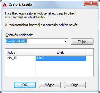

Csatoláskezelő (dbConnect-kezelő)
Egy kiválasztott csatolt objektum kulcsmezőinek értékét szerkeszti.
Elérési módszer
dbConnect Csatolások Csatoláskezelő (Válasszon ki egy csatolt grafikus objektumot)
Válasszon ki egy csatolt grafikus objektumot, kattintson rá a jobb gombbal, majd válassza a Csatolás Csatoláskezelő menüpontot.
Opciók
A következő lehetőségek jelennek meg.
Csatolási sablonok
Felsorolja az összes, a kiválasztott grafikus objektumhoz hozzárendelt csatolási sablont. Ezek közül válassza ki azt a csatolási sablont, amelyiknek a csatolási értékeit módosítani szeretné.
Kulcs
A kijelölt csatolási sablon kulcsmezőit jeleníti meg.
Érték
Megjeleníti az összes, a kiválasztott csatoláshoz meghatározott kulcsértéket. Megadott mező értékeinek megjelenítéséhez kattintson az Érték cellára, majd a [...] gombra.
Törlés
Törli a jelenleg kiválasztott csatolást a hozzárendelt grafikus objektumból.
