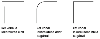

A lekerekítési sugár a lekerekített objektumokat összekötő ív sugara. A lekerekítési sugár módosítása csak a sugár módosítását követő lekerekítésekre van hatással. Ha a lekerekítési sugár értékének 0-t ad meg, a lekerekített objektumokat a program azok metszéspontjáig elmetszi vagy meghosszabbítja, de nem készít ívet.
