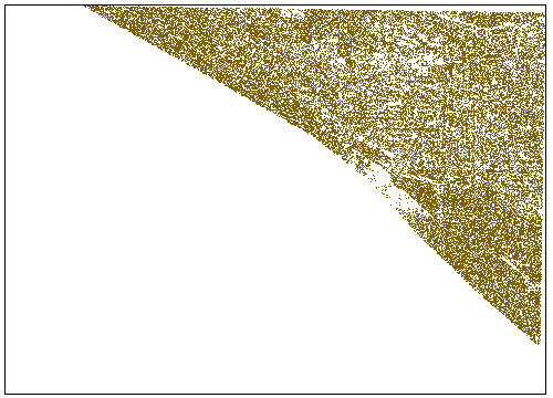

A látható pontsűrűség beállítása
  1. Jelölje ki a pontfelhőt a rajzban.
    A Pontfelhő lap Pontfelhőeszközök panelén a Pontsűrűség csúszkával állíthatja be a megjelenített pontok sűrűségét egyszerre az összes pontfelhőhöz a rajznézetben. Ha a csúszka a 100 értéken van, a rajz 750000 pontfelhőpontot jelenít meg, vagy a látható területen lévő összes pontfelhőpontot (amelyik kevesebb).
  2. A Pontsűrűség csúszka melletti mezőbe írja be a 10 értéket. Nyomja le az Enter billentyűt.
    A látható rajzterületen lévő pontok sűrűsége csökken.
    Megjegyzés: Ha a pontok megjelenése a rajzban változatlan marad, írja be a REGEN parancsot a parancssorba.

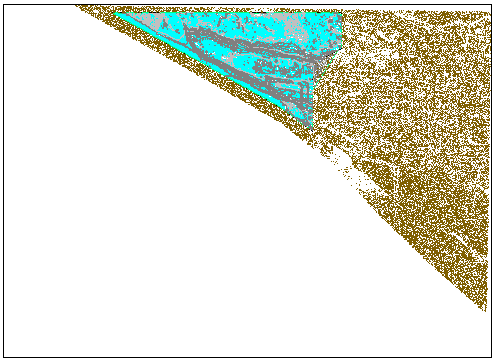

Pontfelhőpontok hozzáadása felülethez
  1. Kattintson az Alap lap Fóliák panelen a Fólia legördülő listára. A _TOPO-BOUNDARY elem mellett kattintson a gombra. A Fólia listából való kilépéshez kattintson a rajzba.
    Egy zárt poligon jelenik meg a rajzban. A következő lépésekben felületet hozhat létre a poligonban lévő pontfelhőpontokból.
  2. Jelölje ki a pontfelhőobjektumot a rajzban.
  3. Kattintson a Pontfelhő lap Pontfelhőeszközök panel Pontok hozzáadása felülethez elemre.
  4. A Pontok hozzáadása a felülethez varázsló Felületbeállítások oldalán adja meg a következő paramétereket:
    • Név: Pontfelhő felület
    • Felületstílus: Contours 0.5’ and 2.5’ with Points
    Megjegyzés:
    A pontfelhőpontokat egy meglévő felülethez is hozzáadhatja az aktuális rajzban.
  5. Kattintson a Tovább gombra.
  6. A Tartomány beállításai lap Tartománybeállítás megadása területén válassza az Objektum elemet.
  7. Kattintson a Tartomány megadása a rajzban gombra.
  8. Jelölje ki a poligont a rajzban.
  9. Kattintson a Tovább gombra.
  10. Az Összefoglalás lapon bontsa ki a Tulajdonság táblázat gyűjteményeit, és biztosítsa, hogy a tulajdonságok megfeleljenek a gyakorlat korábbi részeiben megadottaknak.
    Ha a tulajdonságértékek nem egyeznek, a párbeszédpanel bal oldalán lévő hivatkozásokkal térjen vissza az előző oldalakra.
  11. Kattintson a Befejezés gombra.
    A szürke felület szintvonalak és a világoskék felületpontok megjelennek a rajzban, és egy felületobjektum jelenik meg az Eszköztár Kereső lapján.

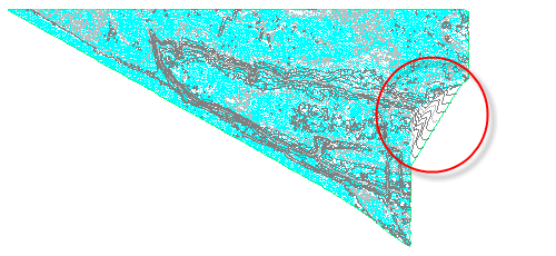

  9. Jelölje ki a felület létrehozásához használt poligont a rajzban.
  10. Jelölje ki az egyik fogót, és húzza azt új helyre. Kattintson a fogó elhelyezéséhez.
    A felület frissül, hogy szerepeljenek benne az új terület által bezárt pontfelhőadatok.
További lehetőségek: A felület jobb oldalán a felület szintvonalak a poligon terjedelmén túlnyúlnak. A felület ezen az oldalán kívül van háromszögelve. Használhatja a poligont külső peremvonalként, hogy meggátolja a háromszögelést a felület terjedelmén kívül. További információt a Külső peremvonal hozzáadása felülethez című gyakorlatban talál.
