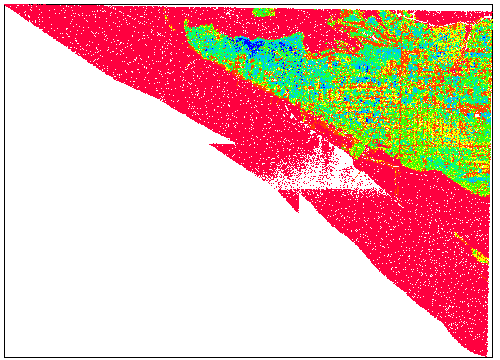

Pontfelhőpontok megjelenítése magasság alapján
  1. Jelölje ki a pontfelhőt a rajzban.
  2. Kattintson a Pontfelhő lap Módosítás panel Pontfelhő tulajdonságai legördülő menü Pontfelhő tulajdonságai elemre.
  3. A Pontfelhő tulajdonságai párbeszédpanel Információ lapján a Pontfelhő stílusa alatt válassza a Magasságtartományok elemet.
    A pontfelhőstílus megadott színnel jeleníti meg a pontfelhőpontokat a magasságértékük alapján.
  4. A Magasságtartományok lapon kattintson a Visszaállítás stílusból gombra.
    Ez a művelet meghatározza, hogy a pontfelhőstílus paraméterei adják meg a pontfelhő megjelenítési tulajdonságait.
  5. Kattintson az OK gombra.
    A pontfelhő most megjeleníti a pontfelhőpontok főbb magasságkülönbségeit. A következő lépésekben pontfelhőpontokat tekinthet meg a létrehozásukkor hozzájuk rendelt osztályozási kódok alapján.

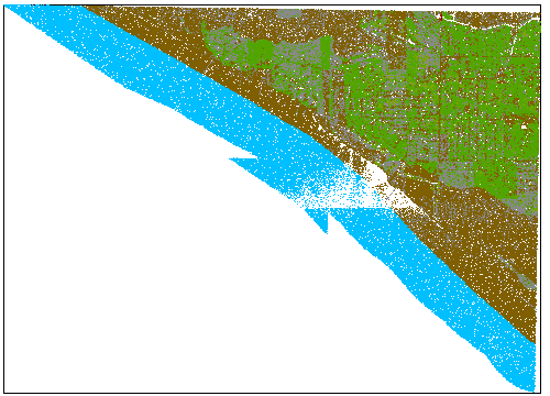

Pontfelhőpontok megjelenítése osztályozás alapján
  3. A Pontfelhő tulajdonságai párbeszédpanel Információ lapján a Pontfelhő stílusa beállításnál válassza a LiDAR pontosztályozás elemet. Kattintson az OK gombra.
    A pontfelhő most a színkódolt pontfelhőpontokat jeleníti meg. Ez hasznos ahhoz, hogy lássa a beolvasás alatt rögzített különböző alakzatokat. A következő lépésekben beállíthatja a pontfelhőstílust, hogy kiszűrhesse a nem kívánt alakzatokat a pontfelhőből.

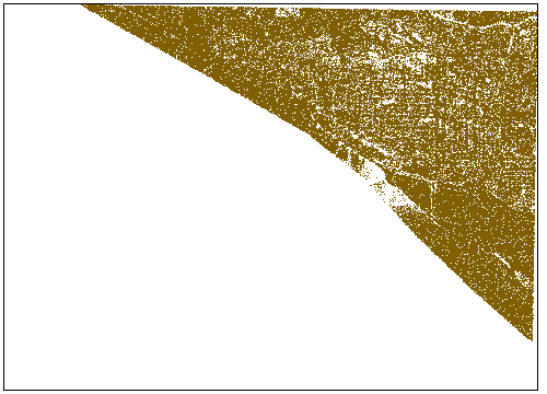

Pontok szűrése osztályozás alapján
  2. Kattintson a Pontfelhő lap Módosítás panel Pontfelhő tulajdonságai legördülő menü Pontfelhőstílus szerkesztése elemre.
  3. A Pontfelhő stílusa párbeszédpanel osztályozás lapján kattintson a gombra.
    Ebben a gyakorlatban meghatározhatja, hogy a stílus csak a tereppontokat jelenítse meg.
    Megjegyzés:
    Ezen táblázat osztályozásai az ASPRS szabványokon alapulnak.
  4. A LIDAR-osztályozás táblázatban jelölje be a 2 Talaj jelölőnégyzetet.
    Ahogy a Szín oszlopban látható, a 2. osztályozáshoz rendelt pontfelhőpontok barnán jelennek meg.
    A rajzban csak barna színű Terep pontok jelennek meg. A következő gyakorlatban megtanulhatja, hogyan hozhat létre AutoCAD Civil 3D felületet a pontfelhőpontok ezen alkészletéből.
