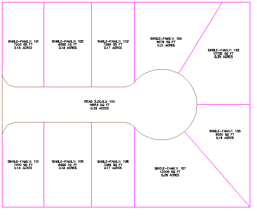

  1. Nyissa meg az Parcel-2B.dwg nevű fájlt a következő helyről: oktatóanyagok rajzainak mappája.

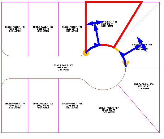

  3. A rajzon kattintson a 104 és 105 telek között lévő telekhatárvonalra.
  4. A mutatót mozgassa a 104-es ingatlan fölé a beállítani kívánt telkek kiválasztásához, majd kattintson. Figyelje meg, hogy a program kiemeli a telekhatárokat.
  5. Határozza meg a telek homlokzatát a következő képen látható módon.

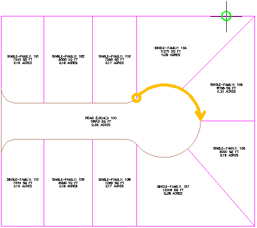

    Megjegyzés:
    A következő lépések elvégzéséhez ki kell kapcsolnia a TRASZTER funkciót.
  6. Mozgassa a mutatót a következő kép megfelelő helyére.
  7. Kattintson a referenciapont elhelyezéséhez.
    Megjelennek a teleklétrehozási paraméterek és a javasolt megoldás előnézeti grafikái. A megjelenített megoldás a referenciapont körül forgatja a telekhatárvonalat. A javasolt megoldás olyan területet zár be, amely megfelel a gyakorlat elején megadott teleklétrehozási paramétereknek.

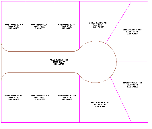

  8. Nyomja le az Enter billentyűt.
    További lehetőségek: A 3-8. lépés használatával mozgassa a telekhatárvonalat a 106 és 107 telkek között.
  9. A parancs befejezéséhez nyomja le az ESC billentyűt.
