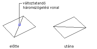

Él átváltása
Az él átváltása arra használható, hogy két háromszög lap irányát megváltoztassa a felületen, hogy így egy pontosabb felületmodellt hozzon létre. Az élek például felcserélhetők azért, hogy a háromszög élek megfeleljenek a kiemelkedéseknek vagy mélyedéseknek.
Kattintással ellenőrizheti az élek felcserélésének hatását.

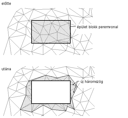

Takaró peremvonalak
A takaró peremvonalak maszkolják a felület egyes részeit, így a háromszögelés, és ebből eredően szintvonalak láthatók a területen. A takaró peremvonalak használatával létrehozhat lyukakat egy felületen, például egy épület alapkontúrjának jelzésére.
Kattintással jelenítheti meg a takaró felületperem hatását.
Megjegyzés:
A takaró peremvonal alkalmazása nem törli a felületet. A teljes felület érintetlen marad. Ha a felületek egyes TIN vonalait végleg törölni szeretné a felületről, használja a Vonal törlése parancsot.
