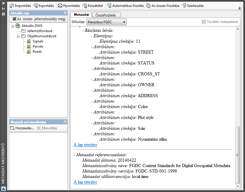

Metaadatok megtekintése
  1. Ha az előzőleg létrehozott ObjectClass.dwg fájl már nincs nyitva, nyissa meg. Kattintson a MegnyitásRajz parancsra.
  2. Kattintson a Feladatok lap Munkatér Intéző fülére.
  3. Bontsa ki az Objektumosztályok elemet.
  4. Kattintson jobb gombbal egy objektumosztályra , majd kattintson a Metaadatok megtekintése menüpontra.
  5. A Metaadat-megtekintőben görgessen le a különböző mezők és adatok megtekintéséhez.
    Az osztályozott rajzok metaadatai automatikusan jönnek létre.
